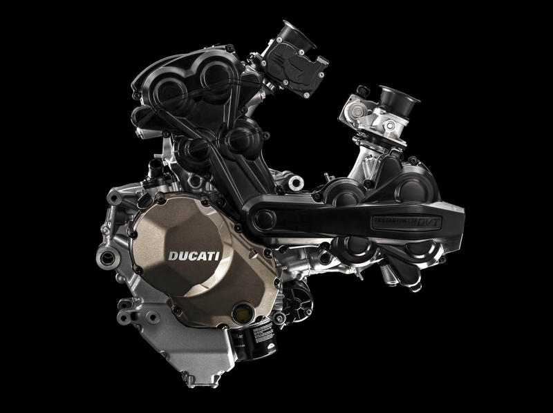

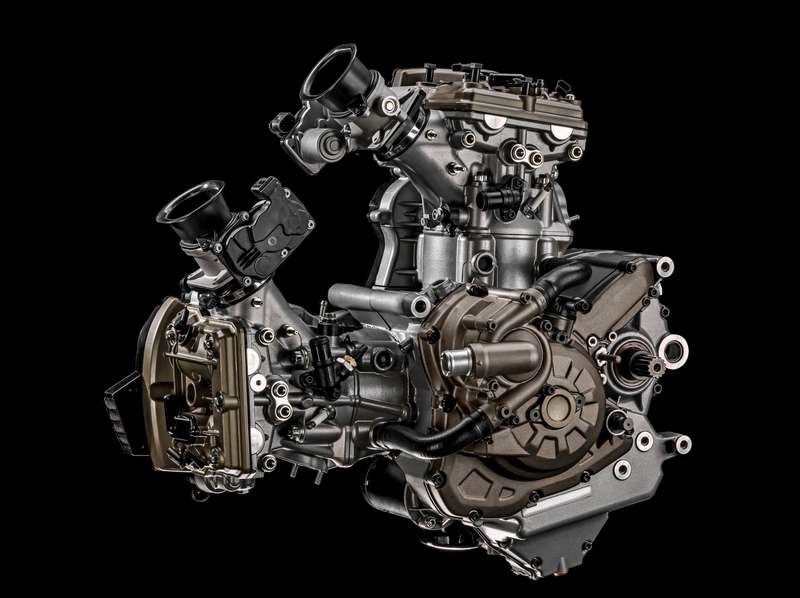

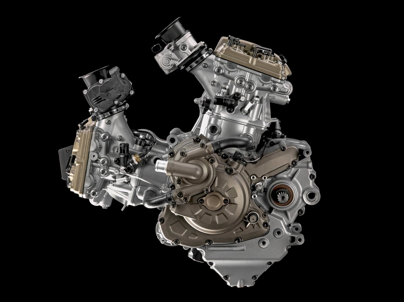

Η Ducati παρουσίασε σήμερα τον πρώτο κινητήρα της με μεταβλητό χρονισμό εκκεντροφόρων, τόσο εισαγωγής, όσο και εξαγωγής. Ο επαναστατικός κινητήρας ονομάζεται Ducati Testastretta DVT -Desmodromic Variable Timing.
O Ducati Testastretta DVT είναι ο πρώτος στον κόσμο με μεταβλητό χρονισμό εκκεντροφόρων τόσο εισαγωγής όσο και εξαγωγής, δείχνοντας το δρόμο για μια νέα γενιά κινητήρων, σύμφωνα με τη Ducati.

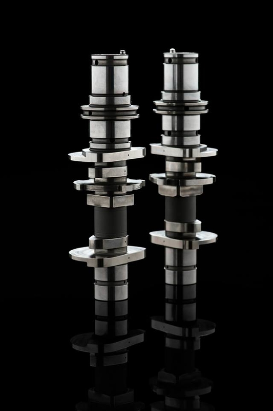

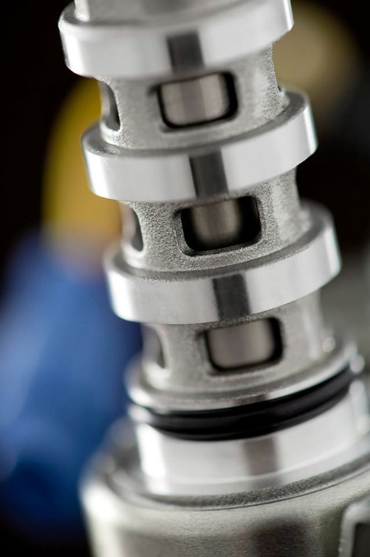

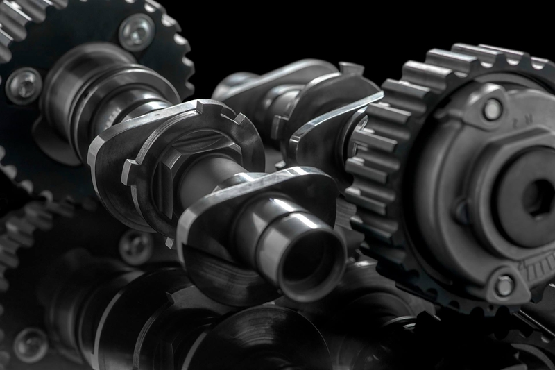

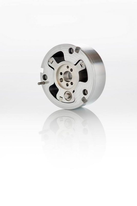

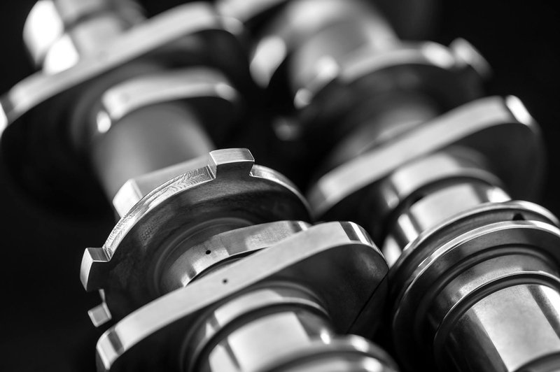

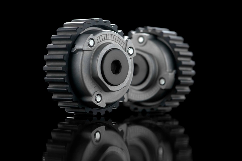

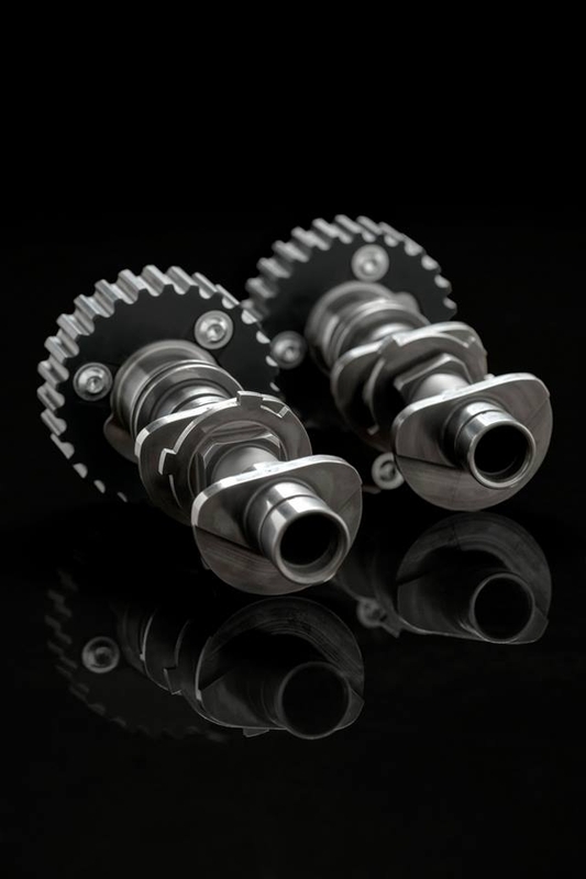

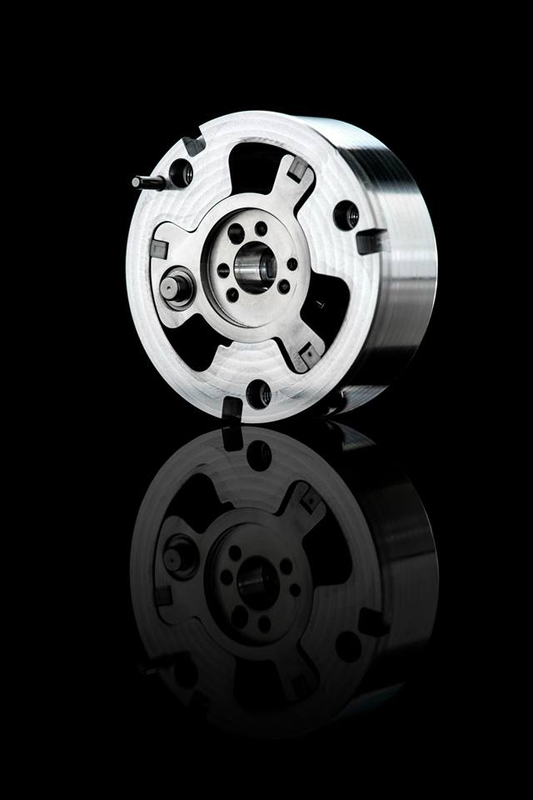

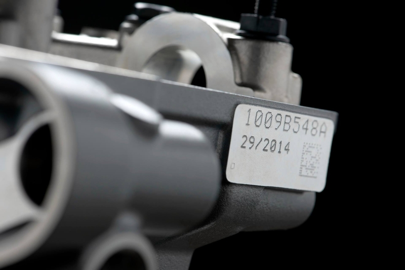

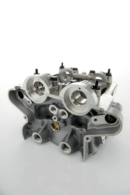

Το σύστημα μεταβλητού χρονισμού εκκεντροφόρων της Ducati μεταβάλλει τα χαρακτηριστικά του κινητήρα, ανάλογα με τις στροφές του, ώστε εκείνα να έχουν την ιδανική απόδοση για μια πλειάδα συνθηκών. Ένα μοναδικό χαρακτηριστικό του DVT είναι το γεγονός πως το overlap των βαλβίδων (ποσοστό επικάλυψης, όταν οι βαλβίδες εισαγωγής και εξαγωγής είναι ανοικτές την ίδια στιγμή) δεν θα είναι φιξ, αλλά μεταβλητό -μικρό στις χαμηλές, μεγαλύτερο στις υψηλές! Το DVT διαθέτει ένα ρυθμιστή χρονισμού, στην άκρη του κάθε εκκεντροφόρου κάθε κεφαλής. Ένα μέρος του συστήματος DVT βρίσκεται στο εξωτερικό μέρος του κινητήρα, συνδεδεμένο άκαμπτα με την καδένα χρονισμού των εκκεντροφόρων, και ένας άλλο βρίσκεται στο εσωτερικό, ενωμένο με τους εκκεντροφόρους, έχοντας τη δυνατότητα να περιστρέφεται ανεξάρτητα, μέσα στο περίβλημα του. Αυτή η περιστροφή του εσωτερικού μηχανισμού, ελέγχεται με μεγάλη ακρίβεια, με την αυξομείωση της πίεσης του λαδιού, σε θαλάμους του μηχανισμού. Η πίεση του λαδιού ρυθμίζεται με βαλβίδες, και ο χρονισμός του κάθε εκκεντροφόρου ελέγχεται δυναμικά από ένα αισθητήρα που βρίσκεται στα καπάκια των εκκεντροφόρων.
Η Ducati αναφέρει πως το σύστημα Desmo δίνει ένα μεγάλο πλεονέκτημα στο σύστημα DVT, έναντι των παραδοσιακών συστημάτων μεταβλητού χρονισμού, όπου οι βαλβίδες ανοιγοκλείνουν με ελατήρια. Η κίνηση των βαλβίδων με Desmo στις χαμηλές στροφές χρειάζεται λιγότερη δύναμη, καθώς δεν απαιτείται η συμπίεση των -απόντων εδώ- ελατηρίων. Το γεγονός αυτό επέτρεψε έτσι στη Ducati να μειώσει το μέγεθος των γραναζιών κίνησης των εκκεντροφόρων, με προφανή οφέλη στη μείωση του βάρους, και στις compact διαστάσεις του κινητήρα.

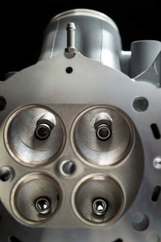

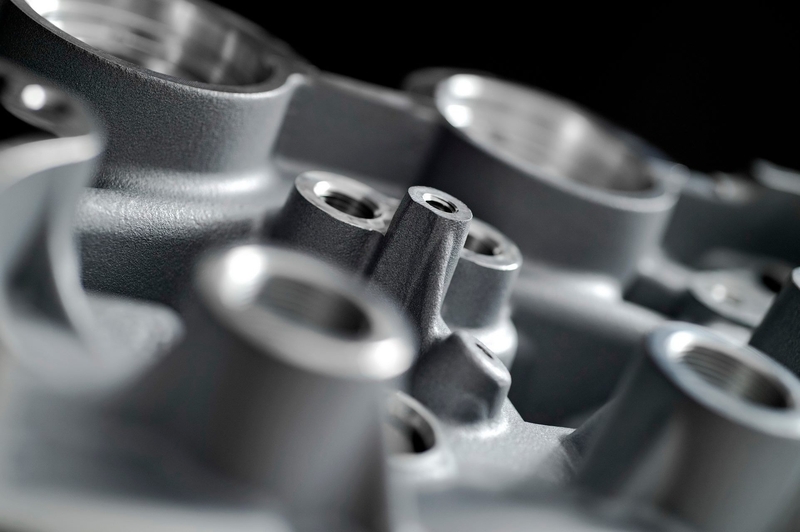

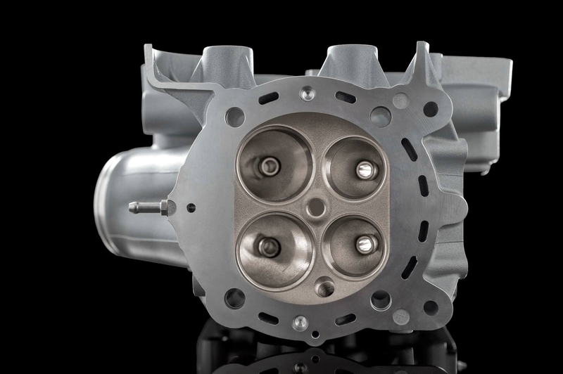

Η Ducati έχει αλλάξει θέση στα μπεκ του ψεκασμού, ώστε να ψεκάζουν κατευθείαν στο πίσω μέρος των ζεστών (δεν λες τίποτα) βαλβίδων εισαγωγής, αντί για τα πιο ψυχρά τοιχώματα του αυλού εισαγωγής. Αποτέλεσμα; Αυξημένη εξάτμιση του μείγματος, που βελτιώνει την αποδοτικότητα της καύσης, και συντελεί σε μια πιο γλυκιά απόδοση.
Ο Testastretta DVT είναι εξοπλισμένος με σύστημα διπλού σπινθήρα που χρησιμοποιεί δύο μπουζί για κάθε κύλινδρο, παρέχοντας ένα μέτωπο διπλής φλόγας, που εξασφαλίζει την πλήρη καύση μέσα σε ένα πολύ μικρό χρονικό διάστημα. Κάθε μπουζί ελέγχεται ανεξάρτητα, για να βελτιστοποιεί την αποδοτικότητα σε όλο το φάσμα στροφών, και σε όλες τις συνθήκες.

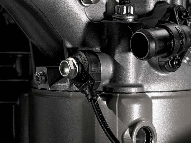

Ο αισθητήρας της αυτανάφλεξης (τα λεγόμενα “πιράκια”), εξασφαλίζει ασφαλή λειτουργία κινητήρα, ακόμα και με χρήση βενζίνης χαμηλών οκτανίων, ή σε συνθήκες που επηρεάζουν την απόδοση της καύσης, όπως π.χ. σε μεγάλο υψόμετρο. Για να επιτύχει πιο γλυκιά απόδοση κινητήρα, η Ducati χρησιμοποιεί ένα δευτερεύον σύστημα παροχής (εμπλουτισμού) αέρα, όπως αυτά που χρησιμοποιούνται σε κινητήρες υπέρ-υψηλών επιδόσεων. Το σύστημα αυτό βελτιστοποιεί την καύση, ολοκληρώνοντας την καύση των άκαυτων υδρογονανθράκων, μειώνοντας έτσι τους ρύπους.
