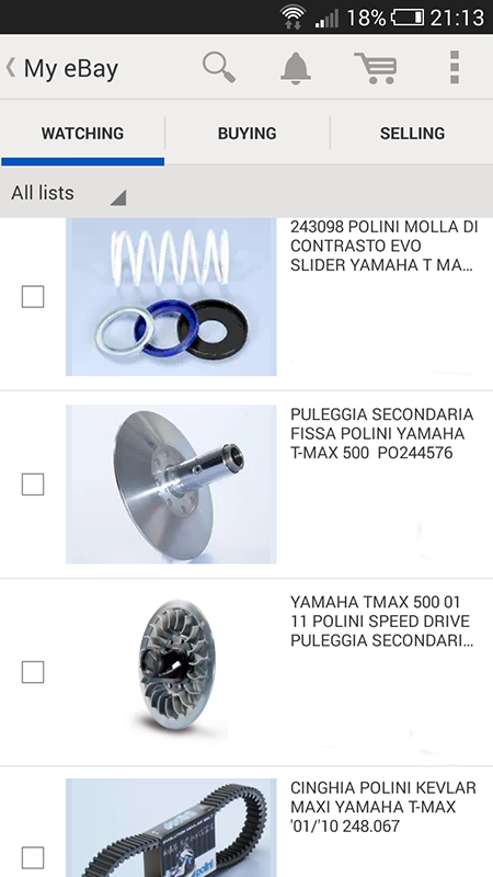

το project "full Polini" ξεκινάει και αναμένεται να ολοκληρωθεί μέσα Μαρτίου!!

απλα πολύ ακριβα τα εξαρτήματα ρε Γιωργο. βεβαια θα μου πεις ότι το πισω είναι ολοκληρωμενο και μπορει να δουλευει πιο σωστα. αλλα μονο το πισω βγαινει 400+
Re:My Blackmax! 25/01/2015 22:32 #204
Σύνολο όλα μαζί Παναγιώτη θα βγουν 580 με τα μεταφορικά.
Βέβαια τον ιμάντα δεν τον υπολογίζω, διότι έτσι κι αλλιώς σε 2-3 χιλ. χιλιόμετρα πρέπει να αλλάξω και η διαφορά στην τιμή τους είναι 13 ευρώ.
Τα υπόλοιπα λοιπόν είναι άλλα 460 ευρώ.
Από εκεί και πέρα, από αυτά που διάβασα και από αυτά που συζήτησα, το αποτέλεσμα πρέπει να είναι αρκετά καλό!
Ο οδηγός ροπής της Polini εκτός του ότι έχει φυσικά τις αντίστοιχες κλίσεις με του βαριατόρ, είναι και μεγαλύτερος σε διάμετρο κατά 5 χλστ.
Ταυτόχρονα ο ιμάντας είναι 5 χλστ πιο λεπτός από τον εργοστασιακό (31,5).
Το αποτέλεσμα (θεωρητικά) θα είναι αισθητά καλύτερο στροφαρισμα, καλύτερες και αμεσοτερες εκκινησεις, αλλά και ελαφρώς υψηλότερη τελική!
Αν επαληθευτούν αυτά, τότε θα είμαι ευχαριστημένος!

Re:My Blackmax! 26/01/2015 10:14 #205
Ο ιμάντας ειναι 0,5 χιλιοστά πιο λεπτός Γιώργο οχι 5. Ναι πρέπει να ειναι καλη περίπτωση όλο αυτο.τωρα ο οδηγός αν ειναι πιο μεγάλος δεν ξέρω αν παίζει ρόλο μιας και ο ιμάντας δεν μπορεί να ανεβεί πιο πάνω απο εκει που ειναι αφού θα βρίσκει στο καπάκι μετα! Τέλος πάντων θα ειναι ωραία δοκιμή όπως και να χει
Re:My Blackmax! 26/01/2015 10:34 #206
Ναι 0,5...Εγώ το έγραψα λάθος.

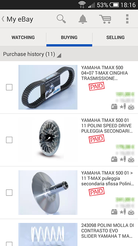

My Blackmax! 02/02/2015 16:26 #207
τα πράγματα παραγγέλθηκαν!!!
εν αναμονή λοιπόν!!!

My Blackmax! 02/02/2015 17:37 #208
Γιωρίκα γιατί το λευκό ελατηριο;;
Re:My Blackmax! 02/02/2015 18:03 #209
Γιατί αυτό γράφει η Polini να βάλεις αν φορέσεις τον οδηγό ροπής.
